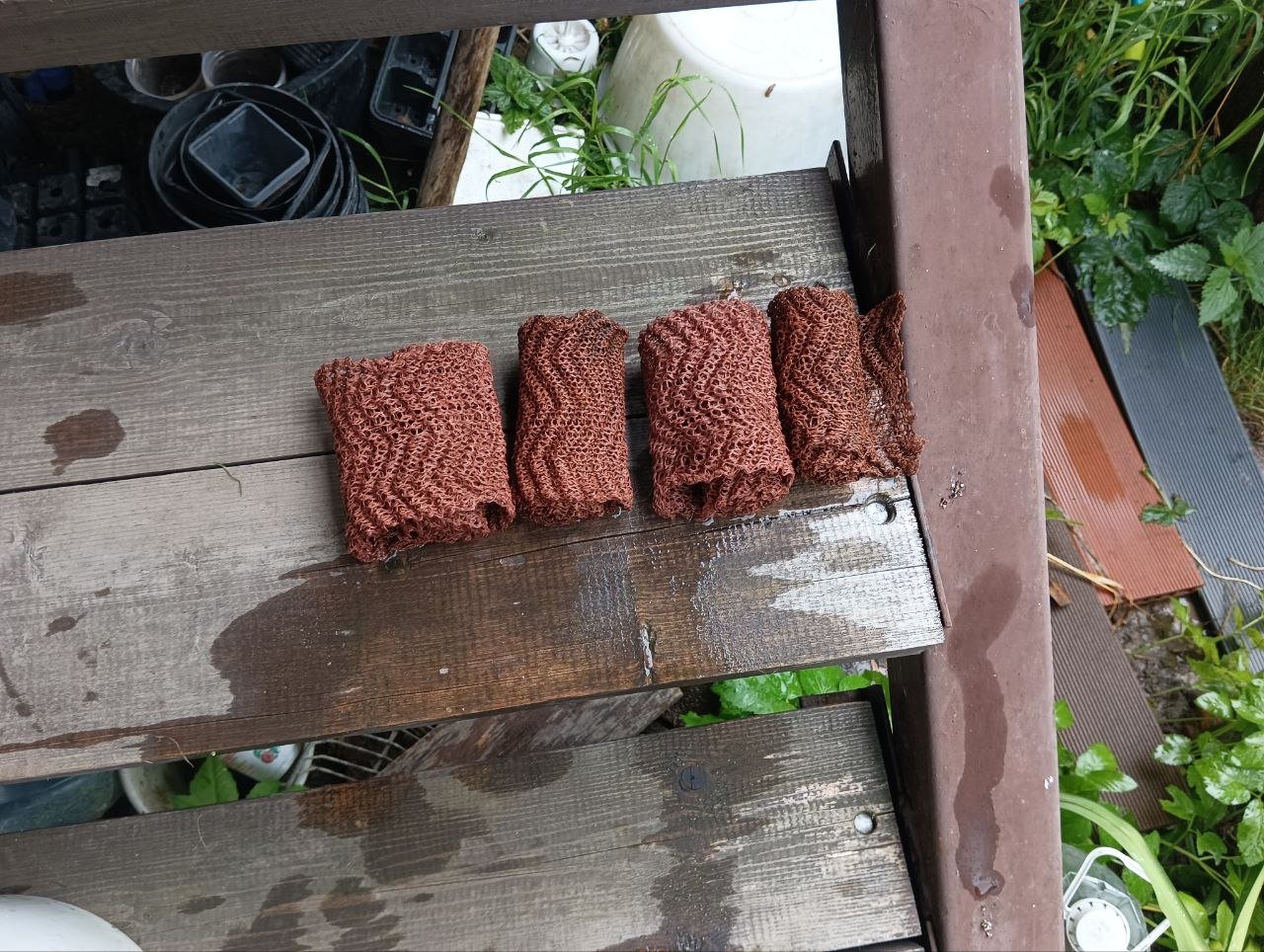

1 час назад, Lesch сказал:
и не меньше способов получить шмурдяк, если одно или несколько нарушить.
Я зимой прикупил ещё одну царгу чтобы метр была, и стал пытаться перегонять с мочалкой и спн. Думал тарелки сымитировать - мочалка, слой спн, мочалка.. и так метр. Гоню значит, снимаю головы по исходному литражу, нюхаю - пахнет.. ещё половина исх оценки - пахнет.. ещё литр - то же г-но. Перегнал по быстрому, разбавил заново, переделал разделение, гоню - таж хрень.. В общем раз 5 перегонял, пока не прочитал, что чередование мочалок и спн крайне глупая идея. Если и применять, то мочалки вниз, спн вверх. Но пока не готов продолжить эксперименты))
Вовремя) так и хотел сделать, только царгу 0.5 оставить, вторую купил, но пока ни разу не пользовался.
С медными4 плотными  мочалками и царгой 0.5 вполне прилично получалось. Дефлегматор, отбор по пару, главное на верхнем термометре 77-78 диапазон выдержать. Запаха даже от спирта 92-93 практически нет. Головы 8-10% от АС
Изменено пользователем Lesch
С спн тоже нормально, но я хотел лучше)) По жидкости отбираю, пробовал с дефлегматором - давление воды гуляет, не держит температуру(
По жидкости узел готов с отсечкой при определенной температуре. Но пока не собрался подключить. Давление тоже сильно гуляет, приходится и время подбирать, когда поменьше поливают и бассейны не наливают и следить постоянно. Делю по разным склянкам, чтобы весь отбор не запороть
