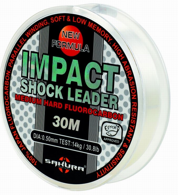

· Кристально прозрачный, идеально круглый и гладкий. Сертифицирован EFTTA (значок EFTTA approved). Проверенный бренд. Например, можем, не погрешив против истины, сказать, что Impact Shok Leader от SAKURA – отличный флюр.
shhuki_dlja_povodok_sdelat'_samomu_dam_s
· К сожалению, параллельная намотка на катушке и надписи типа Made in Japan, в наших условиях уже ничего не гарантируют.
