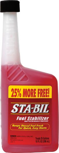

Вообще, я, конечно, немного схитрил, когда сказал, что буду пользоваться старой смесью. Старая то она старая, но перед хранением залил такую штуку
http://www.cabelas.com/product/STA-BIL-Fue...ch-All+Products
280р вместе с доставкой за 300мл. Рассчитано на 94л смеси.
Сохраняет топливо свежим на продолжительный период, удаляет воду из смеси, прочищает карбюраторы и инжекторы, годится и для 2-х, и для 4-хтактных моторов.
Ну и масла свежего Кабеласовского добавлю миллилитров 150 на 15 литров.
В принципе, достаточно чуть свежего масла в старую смесь в пропорции 1 к 100 и связыватель воды (в качестве него можно хоть спирту чуть-чуть плеснуть в смесь, воду свяжет, вода выгорит вместе со спиртом). ИМХО.
