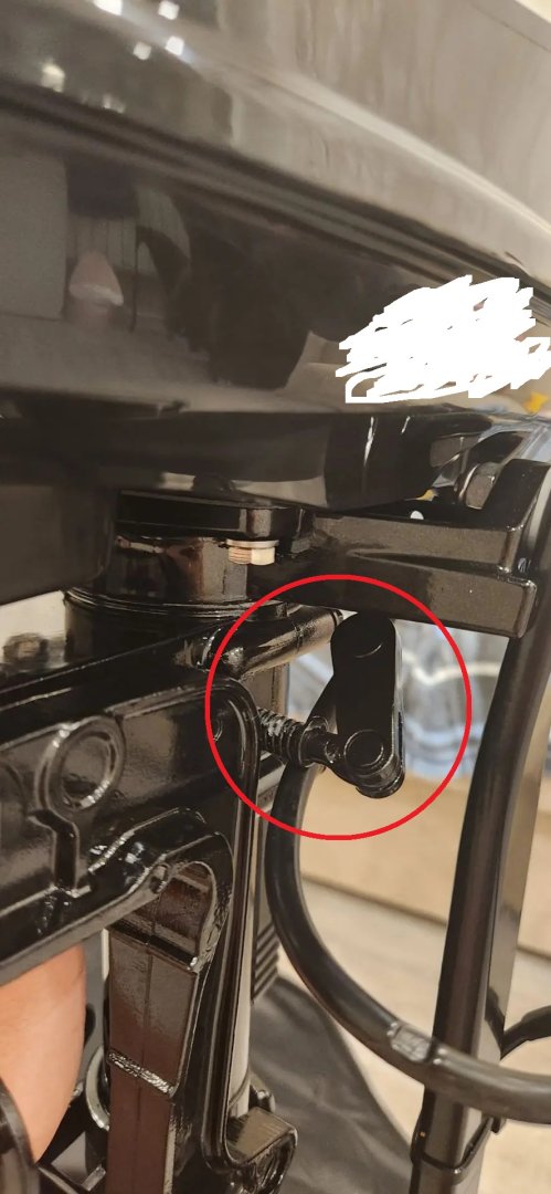

Коллеги, подскажите что за штуки на фотографиях на ноге мотора?
Обведены красным. Покупал в интернет магазине, и спросить некого.
На первой фотографии какой то рычаг, который точно вращается по/против часовой стрелки - но не понятно для чего

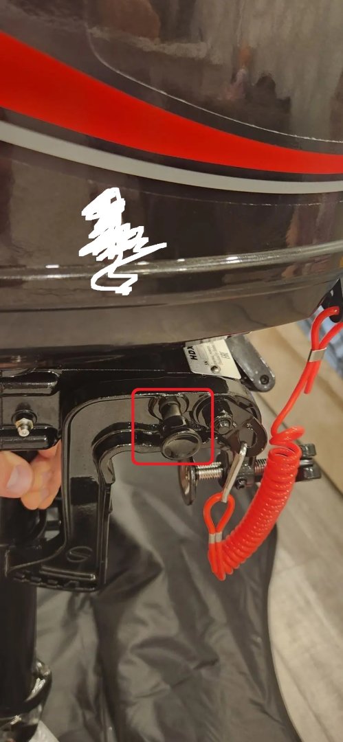

На второй фотографии что то похожее на кнопку, но тут сомнения

По рычагу - очень похоже на зажим, чтобы  ограничить "вертлявость" мотора, то есть чтобы он поворачивался либо туже либо легче. А кнопка очень похожа на стопор при откидывании мотора, когда мотор поднимаешь, чтобы нога фиксировалась в среднем и верхнем положении, но это не точно.
Гринго
Так и есть - регулировка усилия поворота и стопор для откидывания.
Рекомендация - прочитать мануал. 😀
