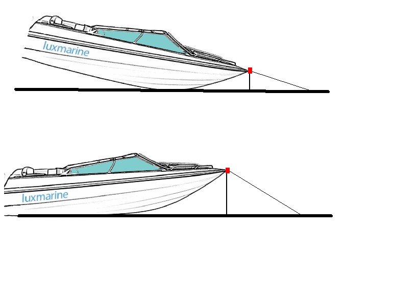

Может упор выше сделать?
Или я не так понял проблему?

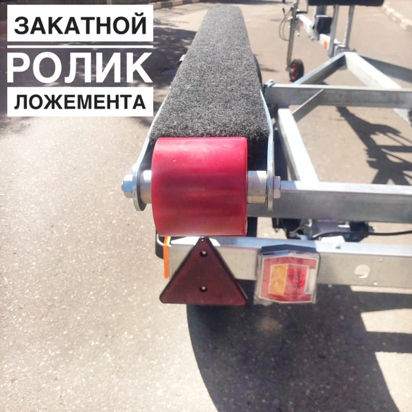

Закатной ролик на ложементе не поможет? Но тут главное что бы лодка , когда  полностью упрется в носовой упор, легла плашмя на ложементы а не осталась на роликах висеть, иначе роликами намнет днище! Picture background

Упор на максимальной высоте. Картинка правильная, только когда лодка ложится на ложементы полностью, нос уходит еще и  назад и подтащить его в упор уже не получается... Жаль не фотографировал, было бы понятнее, что имеется ввиду
