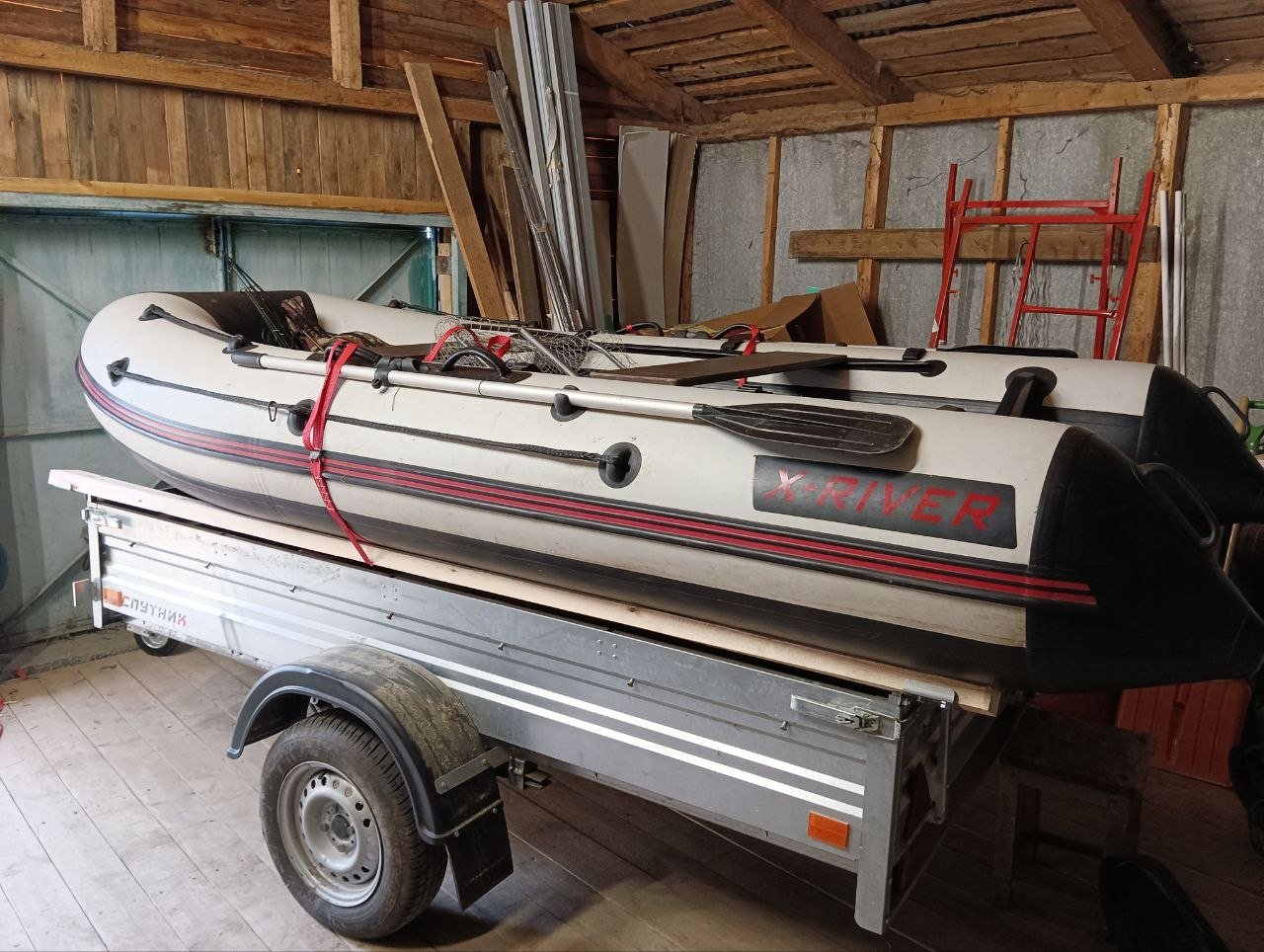

У меня так) Вдвоем удобно. Когда один на маленькой катаюсь, еще удобннее) Прицеп самосвал. Опоры брусков продаются, Бруски строгал сам, осталось пожарным шлангом обить. На Авито тыщ по 15 прицепы продаются, но те нерегистрат. Свой под снегоход покупал, но пока что-то не скдадывается на нем возить. Поэтому под лодку приспособил. Есть еще площадка под лебедку, но пока не понял удобно ли с ней будет. Не ставил. Крепится к переднему борту прицепа.

Точно не помню, 280 вроде. бруски 300, лодка 360 НДНД

3 часа назад, Lesch сказал:
Тоже некоторое время назад изучал вопрос перевозки ПВХ лодки на бортовом прицепе. На РФ есть большая ветка на эту тему. Для себя сделал резюме такое: хоть спец. прицеп, хоть перевозка на бортовом , ЧТОБЫ ПЕРЕВОЗИТЬ С МОТОРОМ, нужно жёстко крепить транец к прицепу. Без мотора проще. Можно как у Lesch, можно просто стойки с досками горизонтальными( сверху обшить их линолеумом или ковролином, можно сделать фанерную подъемную крышку на весь прицеп и класть лодку на неё( шмурдяк внутрь прицепа, соответственно). Но, ИМХО, для максимального удобства нужно перевозить именно с мотором и шмурдяком внутри лодки. Иначе все это полумеры. У самого руки пока не дошли до правильного апгрейда бортового, поэтому те несколько раз в год, что езжу на дальняк, использую бортовой прицеп с низким тентом. Шмурдяк внутрь( чистый и сухой всегда), а лодку сверху на тент + стяжками к прицепу.
У меня пока что первый опыт. Один раз только выезжали. Мотор не сильно тяжелый 9,8. Хорошо убрался в прицеп под лодку. Поставить его не тяжело. Там же приманки, жилет, якорь и тп. Спиннинги и прочие легкие вещи в лодке. Намного удобнее, чем каждый раз собирать, сдувать в в багажник закувыркивать. Мотор на транце, думаю не сильно удобства добавит и времени сэкономит. Хотя. конечно. еще удобнее будет. Можно будет прямо с прицепа на воду спускать приспособиться. Пока не собираюсь заморачиваться.

Lesch: чем разбирать-собирать да, быстрее. Но в итоге пока все соберешь или разберешь, лодку отстегнешь- пристегнешь, вот минут 30-40 и нет( умножаем на 2 и получаем минус час-полтора от рыбалки). Шмурдяка у меня обычно много, особенно если в даля. Мое ИМХО, самое удобное: подъехал, отстегнул лодку на воду в боевой готовности и так же с воды сразу на прицеп забрал.

За полчаса примерно из багажника вытаскиваю, накачиваю, собираю и на воду спускаю. С прицепа быстрее. К тому же перед поездкой из гаража выкатить прицеп со всем барахлом на порядок быстрее, чем весь шмурдяк с лодкой и мотором упаковать с багажник машины.
