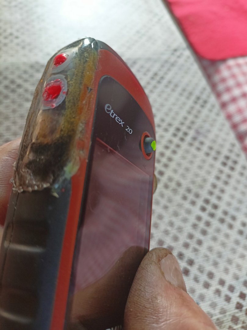

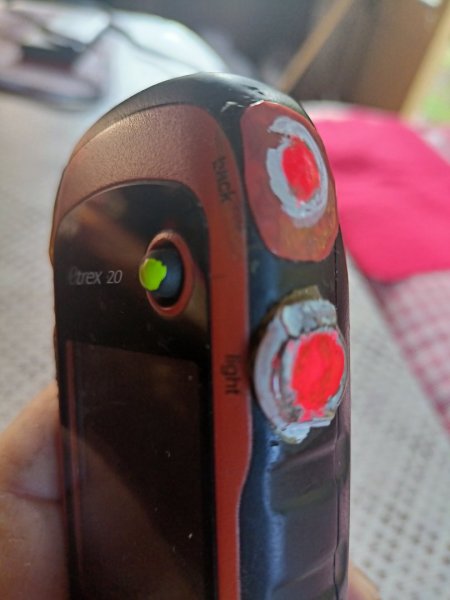

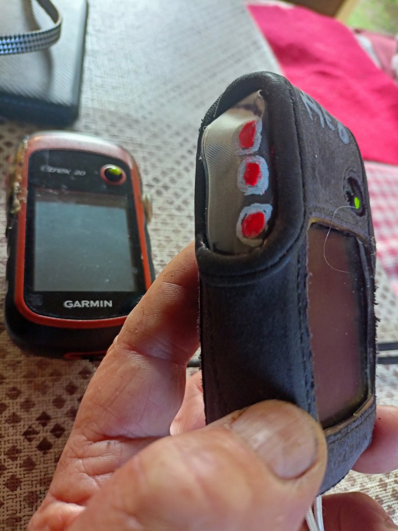

Айболит 14 135 Жалоба Опубликовано 16 Июля 2025 У меня Этрекс- 20 с 2014 года. Забито около 350 точек . Эксплуатирую и в хвост и в гриву , круглогодично. И в прошлом году поочерёдно дали дуба все кнопки . Причем левая нижняя вообще умерла и поэтому не могу стереть ненужные точки . А у остальных четырёх восстановил работоспособность . Сделал пластиковые пипочки в ровень с корпусом , можно подобрать по размеру клёпочки и сверку наклеил плёнку эластичную , материал как у жидких окон . Пометил лаком где нажимать и усё заработал гаджет . Но родня сделала мне подарок . Взяли и купили новый , такой же . Я его засунул в чехол и кнопки сразу защитил от контакта с руками плёночкой , на плёнке опять же обрисовал где тыкать . Новый какой-то более навороченный , старенький попроще. Вот сейчас перетаскиваю рыбные точки на новый . Цитата Поделиться этим сообщением Ссылка на сообщение

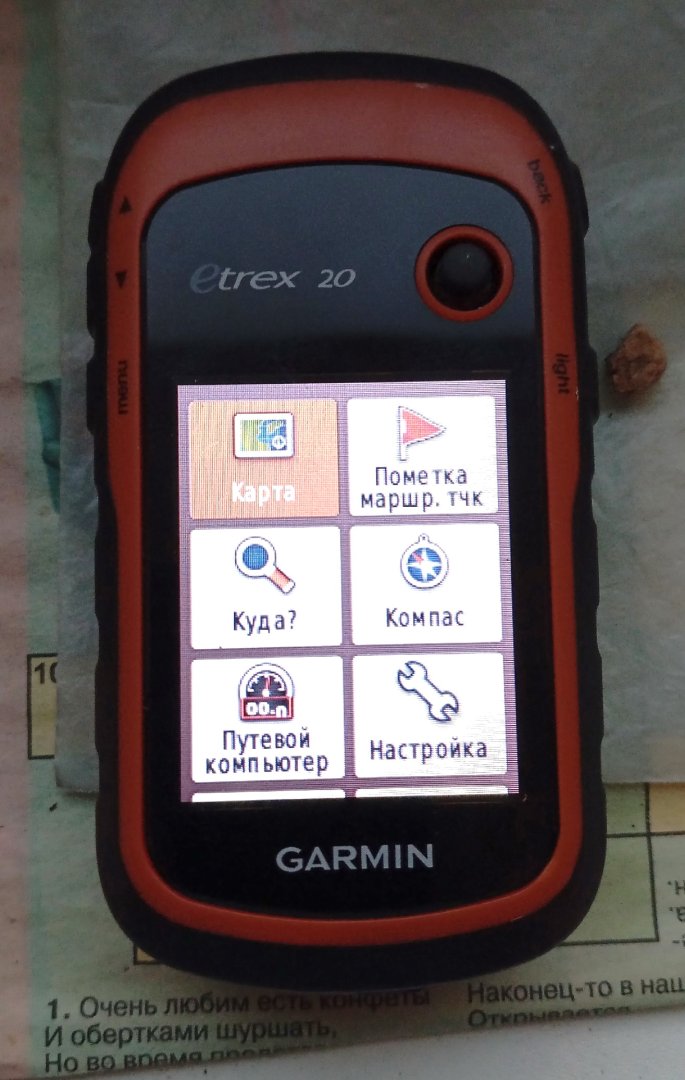

махно 336 Жалоба Опубликовано 26 Ноября 2025 В 18.08.2025 в 12:21, Ветер сказал: Видимо у Гарминов это болезнь, такая же проблема, кнопки развалились Поменял корпус , сейчас как новенький, повозился только с болтиком на котором плата держится, а так всё быстро в течении пяти минут, ключ ( отвёртка ) для шести болтиков входит в комплект вместе с корпусом. 4 Цитата Поделиться этим сообщением Ссылка на сообщение
