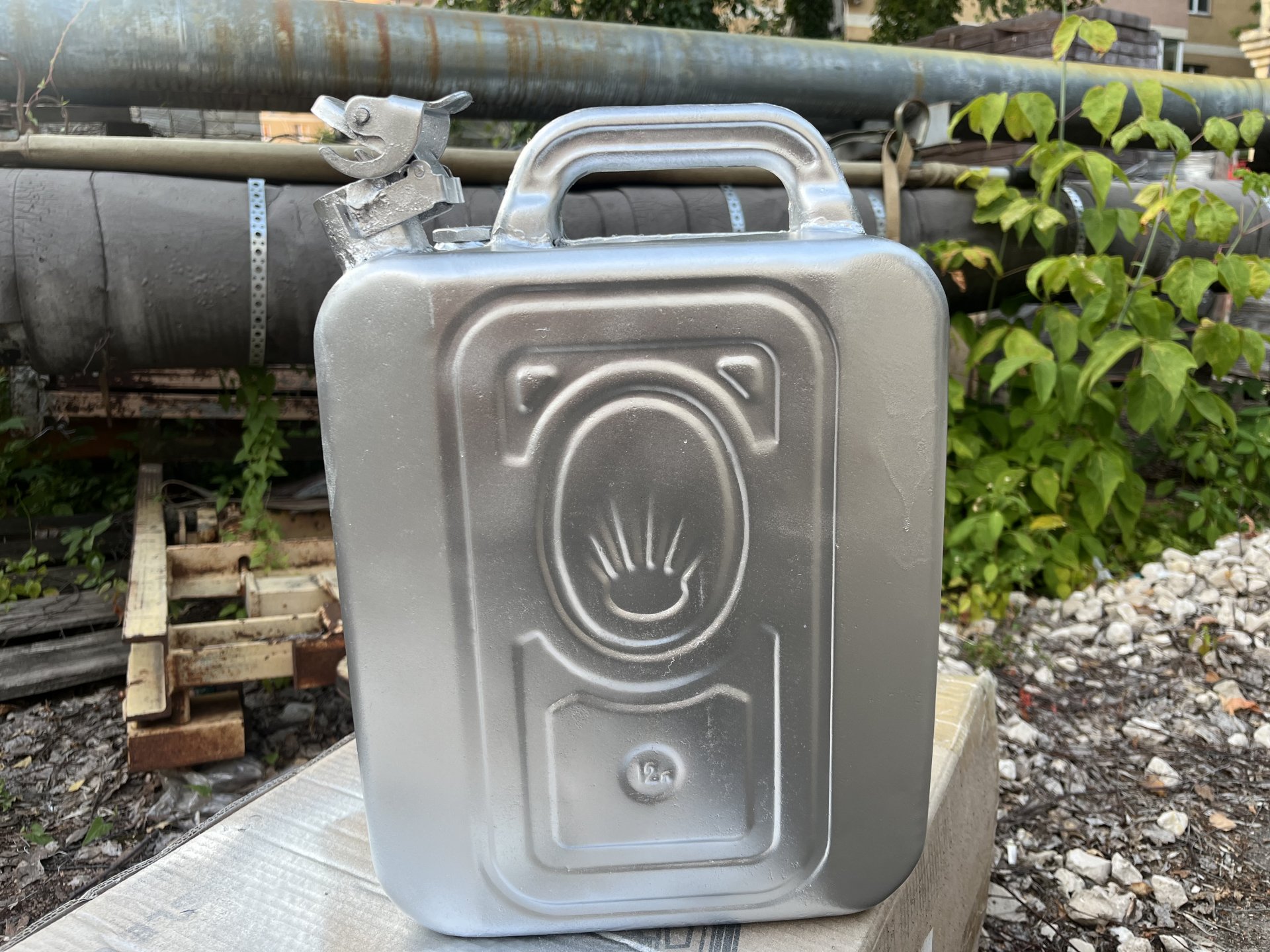

Сергей 1977 52 079 Жалоба Опубликовано 14 Июля 2025 Приветствую всех! Вопрос такого плана, в гараже стояла канистра под бензин, батя в своё время приволок откуда-то очень давно, ржавая вся, и чего то торкнуло меня, не красивая стоит, надо исправить, щёткой крацовкой всю отчистил от ржавчины и остатков краски, целая везде, не прогнавшая, внутри крашеная, плеснул бензинчику, побултыхал, перевернул, нигде не течёт. И чего то как то бездумно купил в Ордере краску эмаль универсальную в баллончике и покрасил в два слоя стала красивая, но вот низадача, стал наливать туда бензин (ладно из канистры у гаража) бенз чуть пролился и краска стала сползать, перемазался весь). Вот вопрос, чем покрасить, какой краской устойчивой к бензину? Эту краску смывать или прям на неё можно? Канистрой предполагается пользоваться но не вот прям часто. 1 Цитата Поделиться этим сообщением Ссылка на сообщение
zloypapa 23 802 Жалоба Опубликовано 14 Июля 2025 (изменено) Краску новодел смыть. Опять всю почистить и отдать на порошковую покраску. Но автору- зачет. Вариант два: докрасить и бензин не лить.))) Изменено 14 Июля 2025 пользователем zloypapa 2 Цитата Поделиться этим сообщением Ссылка на сообщение
Сергей 1977 52 079 Жалоба Опубликовано 14 Июля 2025 Хочется вариант никуда не отдавать), а вот тебе краска в этом магазине продаётся в баллончике и крась на здоровье))). Вот пишут типа эмаль акриловая вроде как пойдёт, но у меня в этом опыта нет, второй раз не хочется так попадать… Цитата Поделиться этим сообщением Ссылка на сообщение
Alexander44 1 869 Жалоба Опубликовано 14 Июля 2025 ну как вариант - автоэмаль в баллончике, или молотковой эмалью, как когда- то было модно красить входные квартирные двери. 2 Цитата Поделиться этим сообщением Ссылка на сообщение
zloypapa 23 802 Жалоба Опубликовано 15 Июля 2025 23 часа назад, Сергей 1977 сказал: ...Вот пишут типа эмаль акриловая вроде как пойдёт... Как вариант, подъехать в АвтоМол, там торгуют автомобильными красками, в т.ч. и в баллончиках. Автомобильная бензином по сути не должна разъедаться. У продавца, кстати, они вполне себе грамотные и поспрошать, что и как. Скорее всего грунт потребуется... 1 Цитата Поделиться этим сообщением Ссылка на сообщение
Alexander44 1 869 Жалоба Опубликовано 15 Июля 2025 2 минуты назад, zloypapa сказал: Автомобильная бензином по сути не должна разъедаться. Красил свои машины - по опыту - краска в баллончиках бензином смывается лучше, чем в банках. Чтобы не смывалась - должно пройти время просыхания, причём сушить лучше повышенной температурой (лампой-прожектором, тепловой пушкой, в сушильной камере или другими способами как сушат в сервисах). 2 Цитата Поделиться этим сообщением Ссылка на сообщение

алекс-79 1 054 Жалоба Опубликовано 15 Июля 2025 Я тоже купил канистру железную, крашенную. Внутри заметил ржавчину. Наверное на герметичность проверяли,потом поржавела. Промыл горячей водой из под крана. Воду слил. Потом туда бензин налил и маслом развел,для лодочного мотора. В итоге мотор забарахлил, а мастер увидел ржавчину в фильтре и воду в смеси. Промывал всю систему мотора. 3 Цитата Поделиться этим сообщением Ссылка на сообщение
