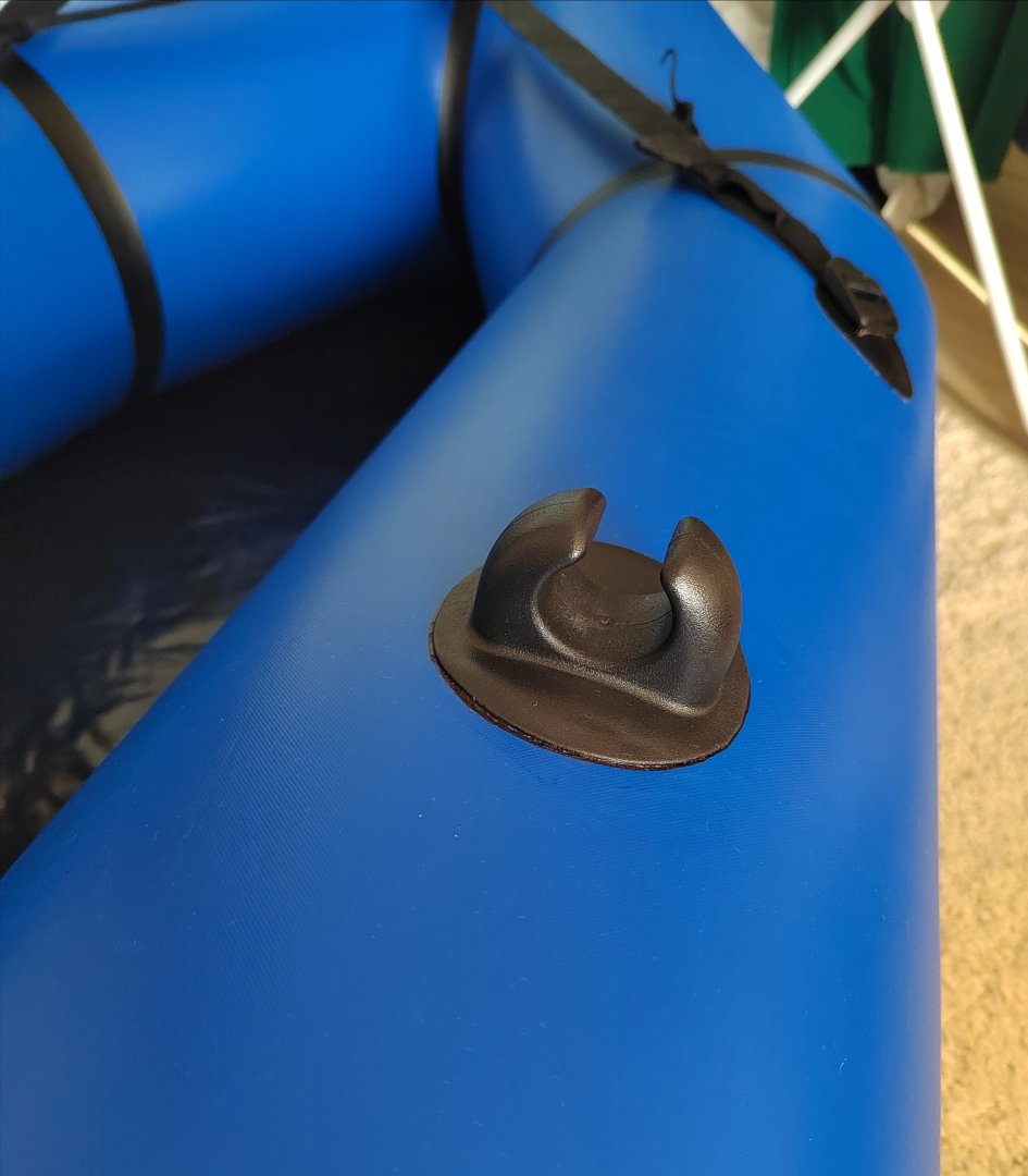

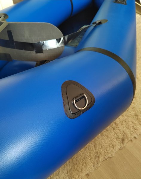

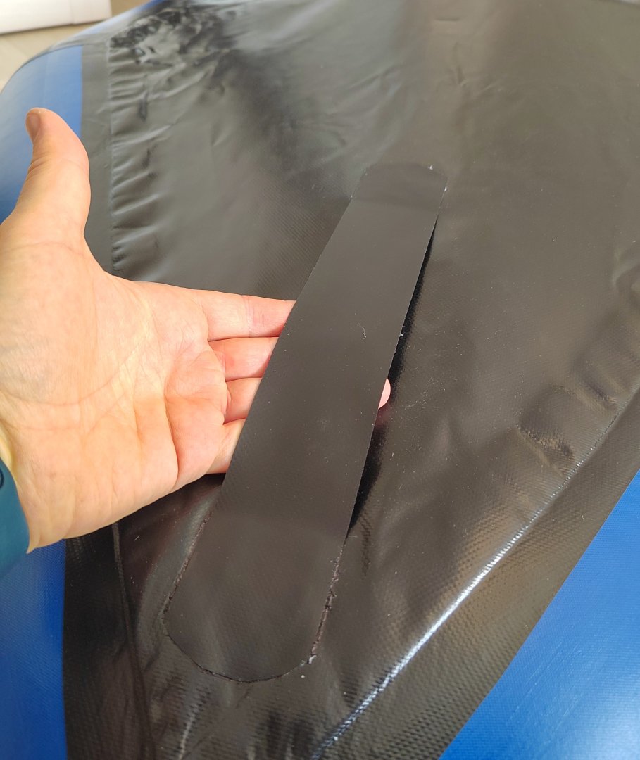

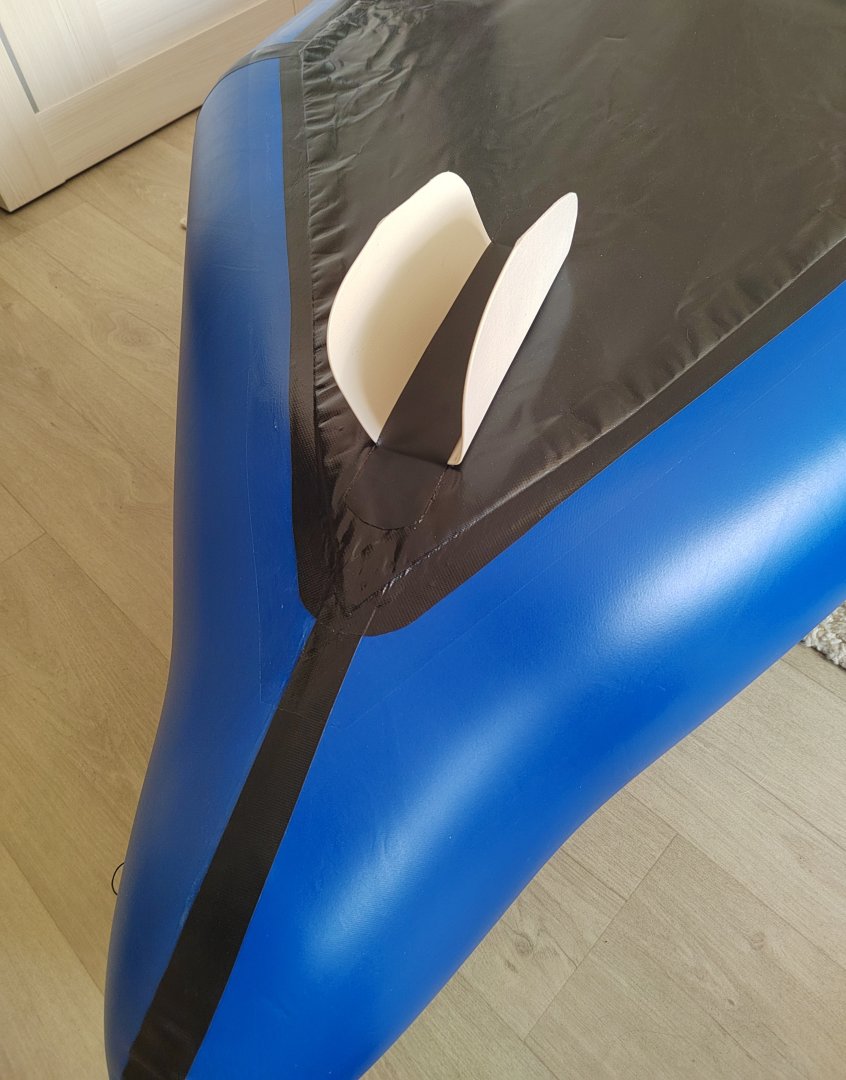

В 27.06.2025 в 18:45, Алекс52 сказал:
Алексей, порекомендовать никого не могу, но искренне советую все сделать самостоятельно.
Ещё раз спасибо за напутствие, с небольшими косяками, но вроде справился)))
IMG_20250712_174255_edit_450321545458839.thumb.jpg.f6db6ff4805a807ae9fcc73f5636237c.jpg
IMG_20250712_174306_edit_450336291838417.thumb.jpg.1166cb6b9863cca3f04e517bf15907ab.jpg
IMG_20250712_174332_edit_450350007810547.thumb.jpg.5f772b3e0984f3b468daa0bda54c8e02.jpg
IMG_20250712_174459_edit_450371170566268.thumb.jpg.97dc508d6f6e27b1e0a18d59aca131ec.jpg
Как уж будет держаться, посмотрим)
