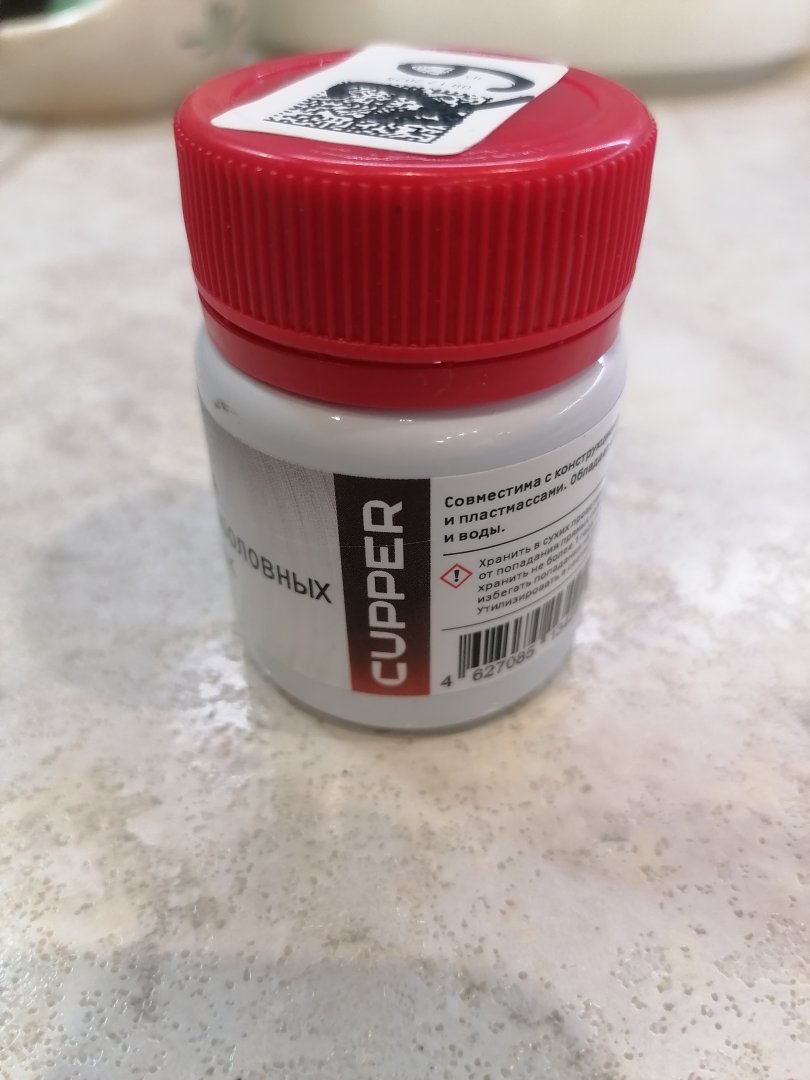

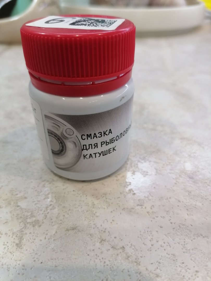

SNG 5 688 Жалоба Опубликовано 2 Марта Пришла смаска из озона, выбор к сожалению там не большой. По коссистенции понравилась, не густая, не жидкая, то что нужно. На пальцах не сохнет, отмывается только с мылом. Подскажите, промывочная "калоша ', сильно пахнет? Поделиться этим сообщением Ссылка на сообщение

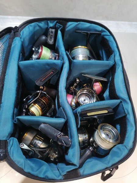

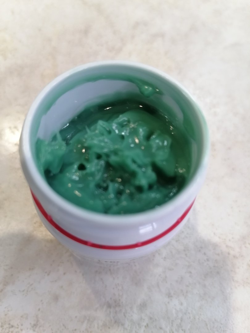

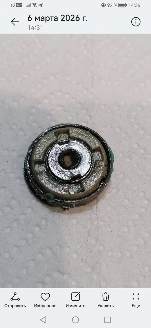

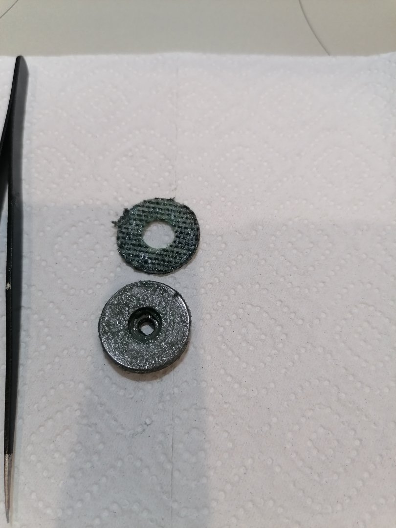

SNG 5 688 Жалоба Опубликовано 6 Марта Замазал все свои одиннадцать шпуль) Заморачиваться с промывкой калошей не стал, не настолько всё критично. Салфетки, тряпочки и новая смазка. Всё как в мультике, "И так сойдёт"))). Механизм шайб в шпуле примерно одинаковый, где-то больше, где-то меньше. Но удивила одна из риоби экусима. Деталька очень выделялась на фоне других. Внутри этой приблуды стоит подшипник. Было у меня их три штуки, одну брал с барахолки новую, производство Польша. Возможно это она, у китайских немного по другому. 1 Поделиться этим сообщением Ссылка на сообщение
