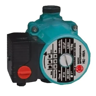

В доме на даче топится всю зиму чуть-чуть. Приехал проверить - заклинил циркуляционный насос (лет 10 пахал). Отопление работает сейчас по аварийной схеме - подъем вверх горячей воды, но не эффективно. Насос такой:
По поискам в инеите это Циркуляционный насос Калибр НЦ 65А:
Так вот не могу найти насос, чтобы открутить 2 гайки с резиновыми прокладками и сменить. В резьбах не понимаю.
Известно вот что: монтажная длина 130 мм, внутренний диаметр 1" - 25 мм, диаметр наружной резьбы, на которую накручивается гайка с прокладкой 32 мм, типа 1 и 1/4 дюйма, гайка походу на 36.
То что находил имело наружную резьбу  40+ см.
Диванные эксперты и специалисты, пожалуйста, ткните меня носом  в озон или в в что-то похожее что мне подходит!
Присмотрел в магазине насос циркуляционный Oasis 25/4 130 мм
Насос циркуляционный Oasis 25/4 130 мм
Но наружная резьба 40 с чем-то мм.

Вопрос 1 , как замерял резьбу? ибо на вход и выход должен быть 1" те 31.77 для трубных соединений. (Ну или 33 .2 или 30.2)
Посему и твой выбор норм. Особенно с таким ценником)  А дед .. мазу говорит!  Потерпит ) если морозяки не ипанут..  и что нить,  где нить .. не обморозится)

Спасибо, но у Ваc насос 180 мм, у меня 130.
Решение почти нашел: 1) купить обычный с гайкой на полтора дюйма и в комплекте есть выход на дюймовую резьбу, а там ввертыш и т.д. 2) Купить насос с аналогичным расположением болтов крепления мотора, снять старый мотор и поставить новый!

Если выкрутить полностью центральный винт, тонкой отверткой можно достать до крыльчатки насоса (она  практически под винтом). Нащупайте отверткой "зубчики" и попробуйте столкнуть ее с места. Можно легко ударять основанием ладони по торцу ручки отвертки. Так удавалось несколько раз "запустить" после летних каникул насос Грюндфос, как у Артема на фото.
