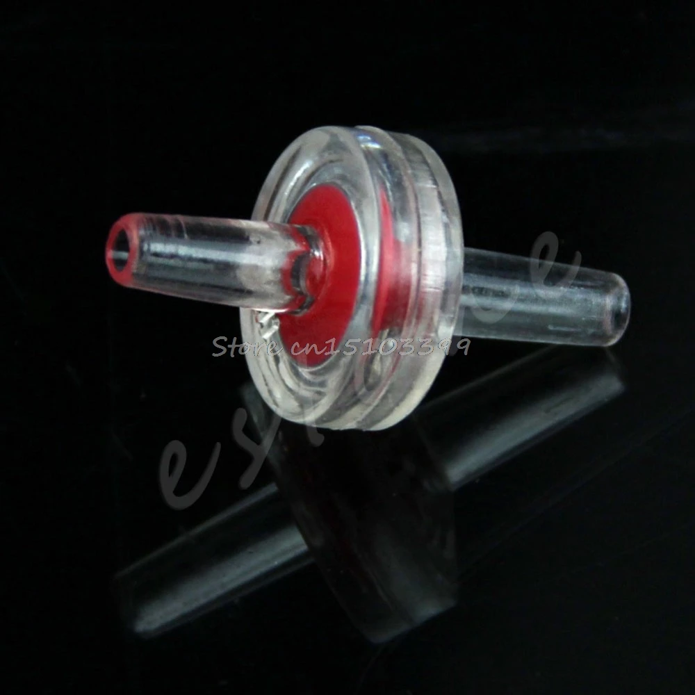

Недедю назад, когда тащил тяжёлый катер на прицепе, появился впереди треск.
То есть идёшь на малых оборотах тишина, а уже больше 2 500 скребёт как буд то спицей ао вентилятору. только звук как бы с подвески.
Причина оказалась следущей:
У нас постоянный привод задний, то есть кардан идёт на задний мост и всё. передок подключается принудительно. отвечает за это вакумный насос от которого идут шланги на хабы. Так вот на этих шлангах стоят обратные клапана которые пускают воздух в одну сторону и при вакумном разряжении закрываются. то есть не пускают в обратку.
Что делать в таких случаях:
Включить полный привод и спокойно доехать до дома. При этом не слкдует превышать скорость 80км/ч. далее потребуется замена этих самых клапанов. У официалов стоимость одного клапана болтается 380-450р. На СТО Кармен, который занимается -SsangYong- стоимость одного клапана 150р. и 200р. за замену, итого 500р.
Как получить экономию:
Русский народ - самый смышлённый народ в мире)))))
Берём обратные клапана для аквариумного компрессора-фильтра (продаются в ЗООмагах) и меняем сами за 5 минут
И всё становится тип топ!
Но у нас подобные клапана стоят 150-250 рублей за шт.
А вот вам 10шт. клапанов за 87 рублей)))))))))
https://ru.aliexpress.com/item/Free-shipping-10pcs-Aquarium-Fish-Tank-Co2-Water-Air-Line-Pump-One-Way-Non-Return-Check/32440870346.html?spm=a2g0v.10010108.1000014.1.7ac12faa5fwBm5&traffic_analysisId=recommend_3035_null_null_null&scm=1007.13338.80878.000000000000000&pvid=cb5563d2-0b3e-4a48-a086-ebd45903b711&tpp=1
Прверенно годами, прописана на профильных форумах.
У меня сейчас стоят именно такие)))) И менно такие ставят в -Кармен-.
HTB1TM3FQpXXXXaqXXXXq6xXFXXXD.jpgАх да, находится всё это хозяйство под АКБ, немного правее. Свободно добираемся руками.
Пи...ц:))) Может вместо вентилятора печки  компрессор от аквариума ставят:))))))))))  Чего только не придумают...Клапана то 2 там? Я так понял, это не при механическом подключении ПП?? У меня то нет такого я надеюсь??
1 минуту назад, Макс Никитин сказал:
У нас ПП подключается из салона, двумя пальчиками))))
Клапана ДВА.
У меня тоже, но если хабы повернуты в 4Х4. я их не отключаю. А так на заднем езжу. Хорошо что запчасти недорогие у тебя. А посмотришь телек, автоканал.............на БМВ Х3 цепь не спереди, чтоб сменить двигло снимают, датчиков десятки, все ломается, Ужас. И денег немерято надо.:(( И так на большинстве современных авто.
VVRom
35 минут назад, Влад2 сказал:
Некоторые ставят обратные клапана омывателя стекол ВАЗ
то же копейки стоит.
Только что, VVRom сказал:
Объехав более ДЕСЯТИ АВТОмагов в том числе и ОКА-ЛАДА данных изделий в продаже не нашлось. Более того не нашлось их и на авторынке на Кузбасе! В двух АВТОмагах были в продаже моторчики для омывателя, которые комплектуются данными клапанами. И нафиг тогда по городу колесить?

Бензин, ГАИ, камера, ДТП и так далее. Хорошо если без этого обошлось. Ты смотри глубже. Сэкономил ты 800 р. Потратил часа 2-3??? Не дай бог какая фигня случится - там в большой минус уйдешь. И потом тут оригиналы, а из чего аквариумы и надолго ли - посмотрим. Ехал седня на Мещеру утром, 2 дтп, оба в попу переднему. Вот и думай, сколько тормозов на дороге и балбесов.
А сколько ты за час работы получаешь не считал?? Это условно конечно, но лучше поработал и на рыбалку, чем поиск халявы по городу..........
На мпс подобный клапан стоит пару тысяч. Говорят подходит от ваза, ставил - не работает. Поставил от хюнде теракан, дешевле оригинала
Макс, я же не с потолка этот клапан взял.
Писал же выше, тема на профильных форумах давно прокурена. И именно там рекомендуют данные клапана. У многих пробег с ними по 20-30 тыров. Потом меняют.
Там вся проблема в том, что попадает конденсат, и пыль, вот они и выходят из строя. то есть это расходник.
Заказал я упаковку - 10шт, теперь могу сам поменять в любой момент.
