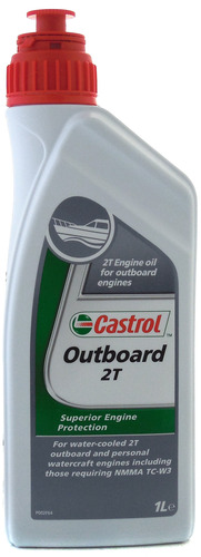

Купил "Кастрюлю". 450р/л. Минералка. Допуск TC-W3 есть. В четверг привезут.
Все дешевле Мотюля.
Луку при обкатке лить не решился.
Содержание масла в смеси высокое, у меня Тоха при обкатке и на Мотюле при 1:25 заводился плохо и дымил.
И Ниса, поди, такая же.
Пара бутыльков литровых была в наличии. Может еще привезут.
Изменено пользователем Lesch
Кастрол такой пробовал, нормальное масло.

Сегодня заехал на заправку ,посмотреть масло вживую ,нашел масло для 2т двигателей ,Картинка почти такая же , только без лодки (на картинке снегоход и скутер),в описании написано что подходит и для лодочных моторов .Маркировку TС-W3 не нашел ,цена 300 с копейками за 4л и 110 за литр .Вопрос это оно,или нет ? заправка на Кузбаской
