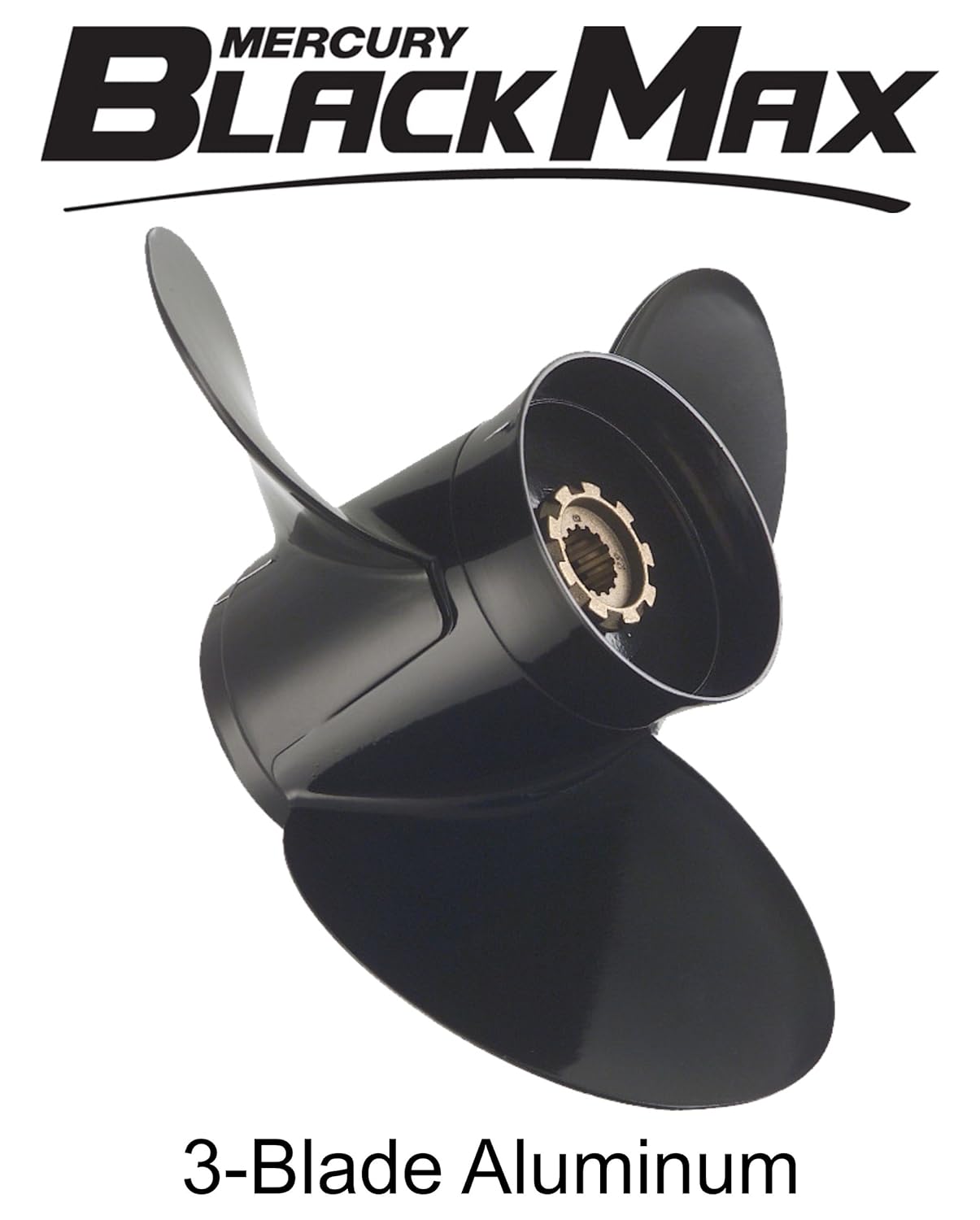

Винт Black Max 14.25x21.

Скорей "Enertia". Эту серию рекомендует производитель моторов.
10 минут назад, Кирилл Гришин сказал:
Это у них контракт))))))
Производители авто тоже рекомендуют масло своих марок, созвучных с маркой авто. Только вот не один производитель авто масло не производит)))))))

Сергей, меркури рекомендует следующие винты на наш мотор: (сейчас стоит  Винт Black Max 14.25x2)
Enertia® 3х лоп. 13.5х22
Tempest® Plus 3х лоп. 14.625х21
Tempest® Plus 3х лоп. 14.625х22
Vengeance® 3х лоп. 13.75х21
Trophy® Plus 4х лоп. 13.75х21
SpitFire® 4х лоп. 14х21
Это под нашу редукцию 2,38, под твою может быть немного другие.
