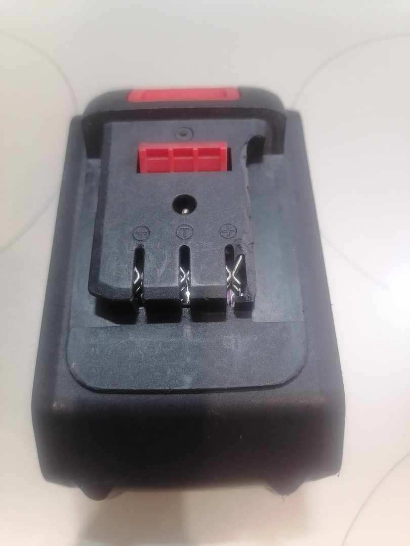

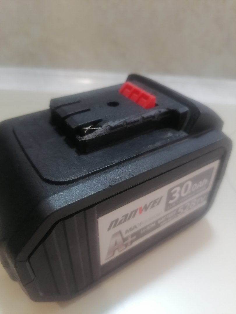

Сегодня заломал крепление на аккумуляторе. Шуруповерт нанвей. IMG_20260317_213921.thumb.jpg.49849a7bdda0539bde68dcc8538c8f8a.jpgIMG_20260317_221027.thumb.jpg.0dffa03b14a9952cdb185c54fb2ffb00.jpg
Даже не знаю как так получилось, может уронил где. С другой стороны пошёл четвёртый год и он начал потихоньку сдыхать. Второй  ещё держится. Ещё в начале января я думал, что они хорошие, но нет, теперь ему точно кабзда))). Посмотрел озоны, с таким креплением только из Китая. Может адаптер есть какой?  Хотел купить из темы "перепайка" аккумулятор и только щас заметил, что там другое крепление.
vanish
9 часов назад, SNG сказал:
Была какая-то пила нанвей, там действительно чуть-чуть другое крепление и стандартные аккумы от всего другого не подходят.
Какие-то нанвеи не правильные китайцы, систему стандартизации не поддерживают.

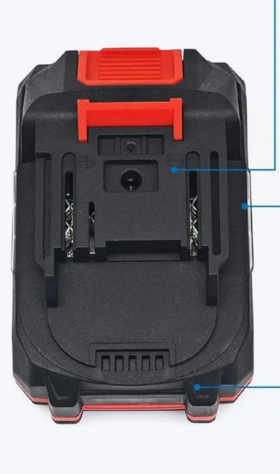

Я говорю о самом креплении на аккумуляторе. У меня на фото сверху. Screenshot_20260318_081923_ru_ozon_app.android_edit_252833026630169.thumb.jpg.d5cb07cccdea847361794f18c31e60a6.jpg
А продают в большей степени, вот с таким креплением. Вчера почитал вечером, вроде как переходник есть.
Это стандартное макитовское крепление S +, а есть А+. У меня второе и выбор очень мал.

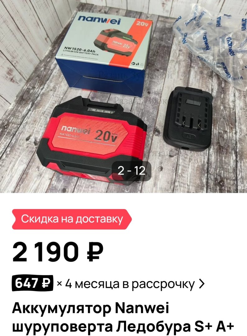

Планов громадье, а времени нет. Посмотрел много и самый быстрый вариант с одного всем известного ресурса)
Screenshot_20260318_164335_com.avito.android_edit_265993945206806.thumb.jpg.fc2c09e198ee174949a31155a6e2a1f9.jpg
Акоммулятор вместе с переходником. Сбросил фото старого аккумулятора, сказали подойдёт 99% и посоветовали в пункт выдачи придти с балванкой, примерить. Всё равно есть сомнения, с одной банкой я сезон не закрою. Неужели придётся ручку искать 😪
