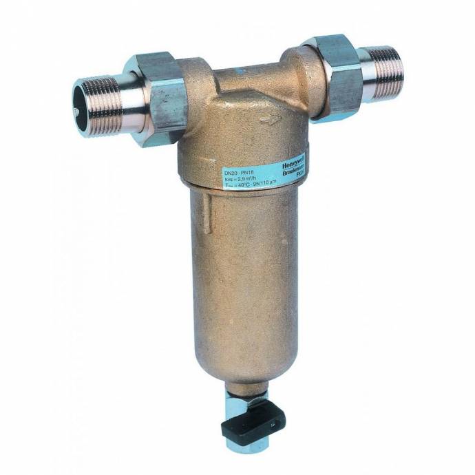

Фильтр тонкой очистки Honeywell Ff 06 - 3/4" Aam
Технические характеристики
Минимальное давление воды 1.5 бар
Максимальное давление воды 25 бар
Рабочий поток 3 м3/ч
Размер ячеек сетки 100 мкм
Присоединение 3/4"
Размер (высота) h=180 мм
Размер (ширина) L=158, l=90 мм
Вес 1 кг
Высокая прочность
Долговечность и надежность фильтру придают применяемые в изготовлении материалы. Корпус и чаша фильтра выполнены из штампованной латуни, специально предусмотренной для горячей воды и устойчивой к вымыванию цинка. Также подходит и для холодной воды
Фильтрующий элемент состоит из нержавеющей стали.
Конструкция
Прибор серии FF 06 включает в себя корпус с внешней и внутренней резьбой, сетчатый фильтрующий элемент, шаровой клапан, резьбовые штуцера и колбу.
Фильтр тонкой очистки прост в обслуживании и эксплуатации, а его компактные размеры позволяют производить монтаж даже в пространстве, ограниченном по площади.
Отличительные особенности
внутренняя резьба на корпусе фильтра
легкая замена фильтрующего элемента и чаши
установка при монтаже чашей вниз
тех. обслуживание без демонтажа
Монтаж
Монтаж возможен как на пластиковые, так и на металлические трубы.
Благодаря установки фильтра после запорных клапанов за водосчетчиком, техническое обслуживание устройства позволяет обойтись без демонтажа.
Положение прибора чашей вниз на горизонтальной поверхности обеспечивает максимальный эффект фильтрации.
Возможна установка в ограниченном по площади пространстве.
Применение
Фильтр FF 06 - 3/4" AAМ используется не только в промышленности, но также в любых бытовых и коммерческих целях для непрерывной подачи отфильтрованной воды . При этом он препятствует проникновению в магистрали инородных тел, таких как частицы ржавчины, волокна пеньки, песчинки и т.п.
Легко адаптируется с помощью переходников под любой диаметр.
ПРИНЦИП ДЕЙСТВИЯ:
В режиме фильтрации вода проходит через сетчатый фильтрующий элемент в направлении снаружи внутрь и в очищенном виде поступает на выход фильтра. Для включения режима промывки нужно открыть шаровой клапан. При этом поток воды под полным входным давлением смывает с поверхности сетки застрявшие частицы и, захватывая мусор на дне колбы, удаляется за пределы фильтра. В процессе промывки возможна подача очищенной воды к потребителю, но с несколько пониженным давлением. Режим промывки выключается простым поворотом ручки шарового клапана.
