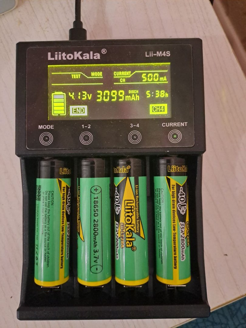

Протестил умным зарядником, при номинальной емкости 2800 ВСЕ банки показал более 3000!

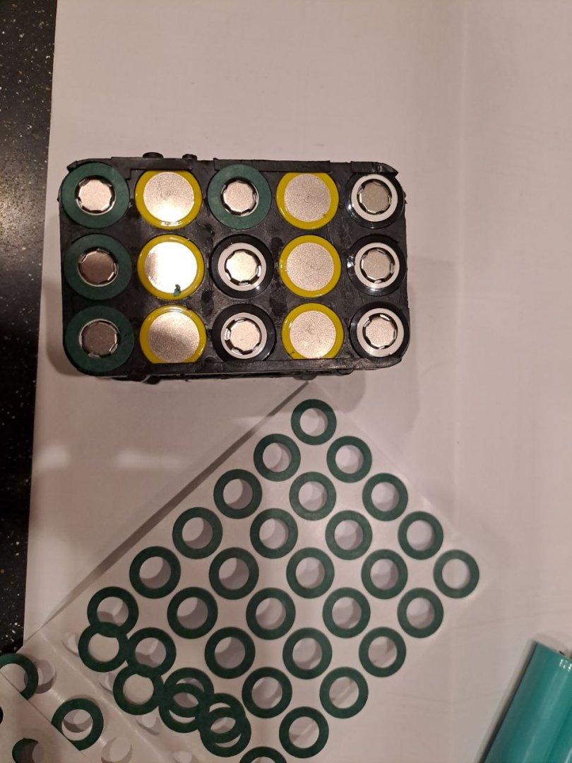

Взял на всякий прокладочки на «плюсы»:
https://www.ozon.ru/product/izolyatsionnaya-prokladka-dlya-1s-akkumulyatorov-18650-d17mm-100sht-1747844277/?at=z6tOq2mD8cvZJ5ypFZMN7Qs2rEJ9kU8xjjr0cxZGnP0

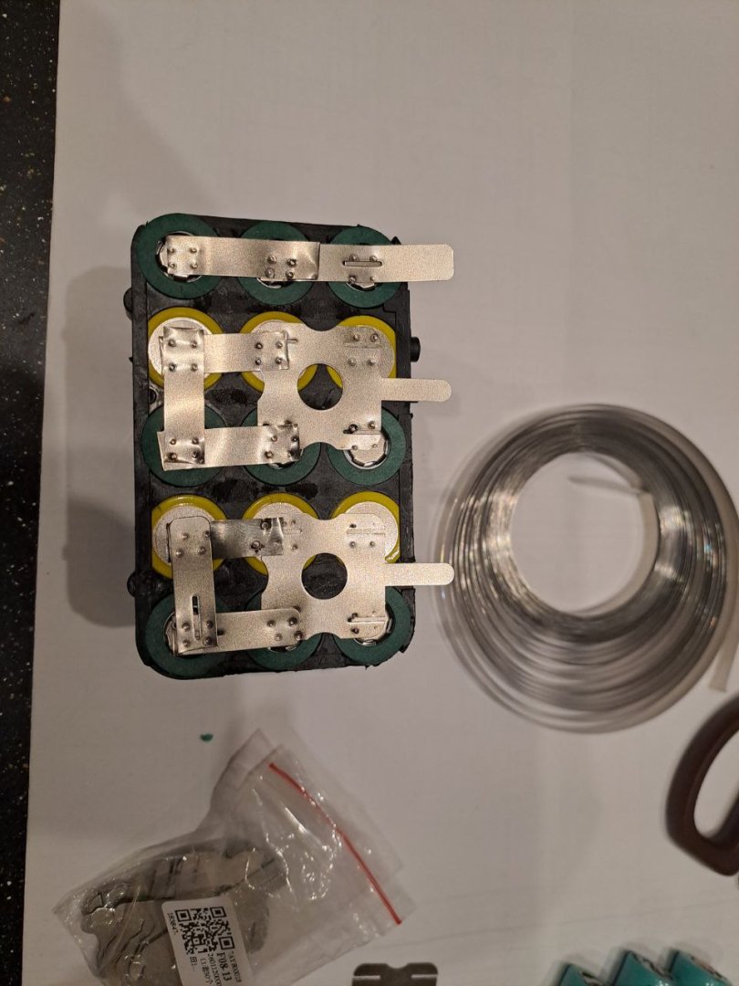

Для пайки аккумов, где три банки в ряд нужен такой набор пластинок:
https://www.ozon.ru/product/nabor-nikelirovannyh-plastin-dlya-svarki-serebristyy-tsvet-prochnye-i-iznosostoykie-podhodyat-dlya-3238784020/?at=oZt6YzK9lf9p9pk1SZK1ErlFjGg2q6CJrY6PZTx6024D
Но они шли очень долго (хотя сейчас уже пришли и второй аккум ими сделаю красивешно), потому пришлось немного колхозить вот такими:
https://www.ozon.ru/product/30-sht-nikelirovannaya-stalnaya-listovaya-plastina-dlya-tochechnoy-svarki-akkumulyatorov-3194691025/?at=79tnNkWMEHNjm6zwhw2lR9jsrXzowEC8vZxo6F4G99vy
https://www.ozon.ru/product/10-metrov-nikelevaya-stalnaya-lenta-dlya-payki-nikelevaya-lenta-dlya-svarki-akkumulyatorov-3455804859/?at=28t03wErKIBgjyy4TWgEp2gCNqgGAgCx4JzjFKNzYnz

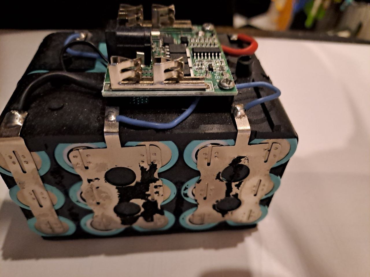

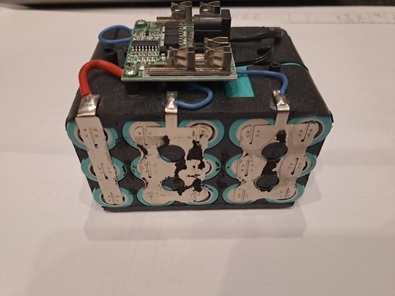

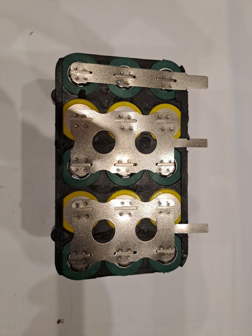

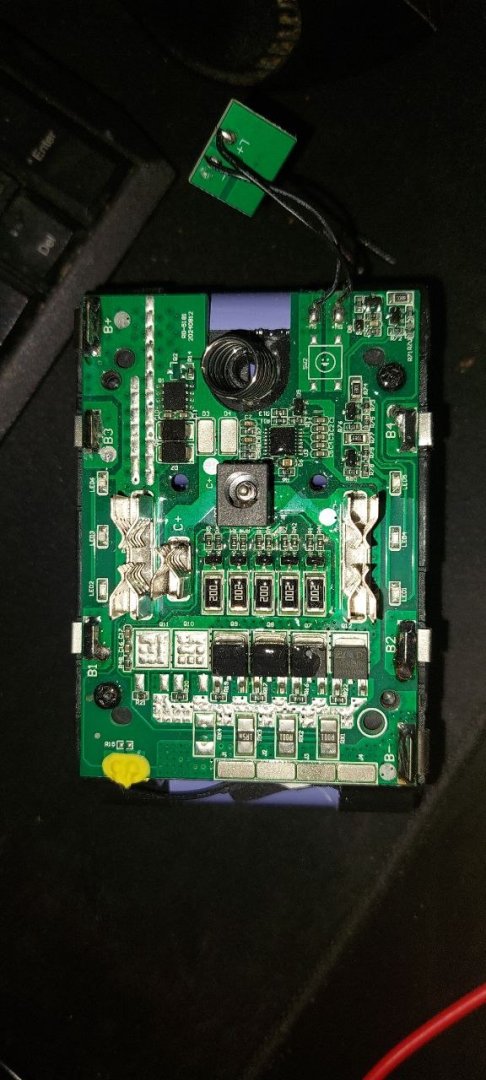

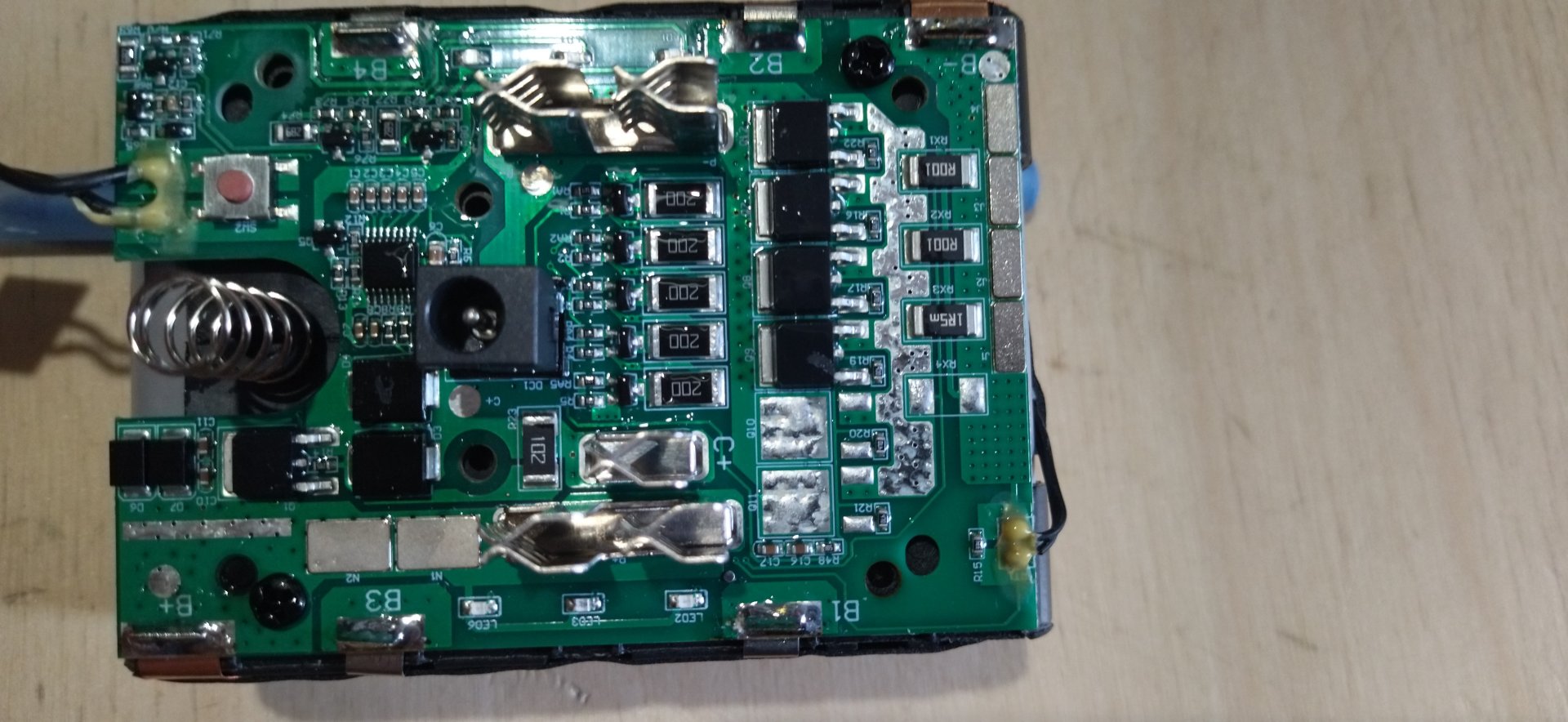

Ну а дальше собственно откручиваем 4 болта, фоткаем на всякий чтоб запомнить что куда:

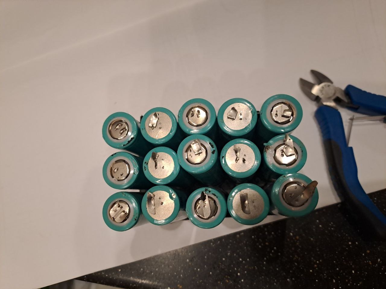

Далее самый трудоемки момент – отдираем пластинки. Пластинки тонкие и острые – будьте аккуратны, я порезался)))

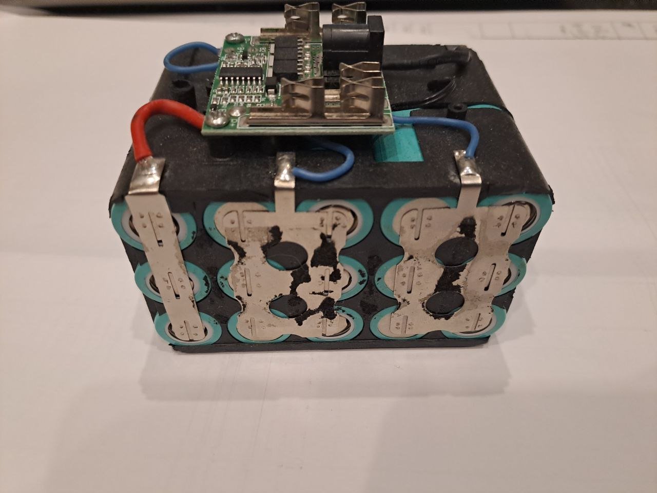

Ну и собираем на новых банках:
Дальше свариваем (повторюсь – этим паяльником на втором уровне мощности очень легко и просто!).

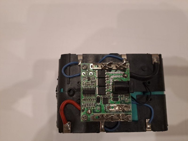

А дальше припаиваем к плате и собираем в корпус. Тут возникла проблемка))) Пластины просто так не залуживаются, нужен флюс, которого ессно у меня не было. А доделать очень хотелось, полез в Инет. Все оказалось очень просто – разведенная в воде лимонная кислота))) Но сейчас уже заказал конечно флюс.
Все получилось с первого раза и процесс занял около часа. Уже протестил на рыбалке – аккум стал просто зверем!!! Никаких уходов в защиту. Высадить даже одного деления не смог! Но надо еще проверять на морозе правда ли банки не теряют емкость. Кароч очень доволен!!!

Потестил к стати старые банки. При номинальной емкости 1800, все выдали от 1000 до 1100, т.е. в утиль.

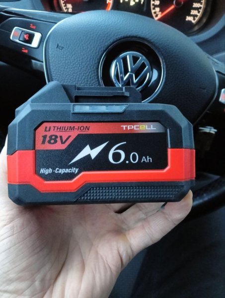

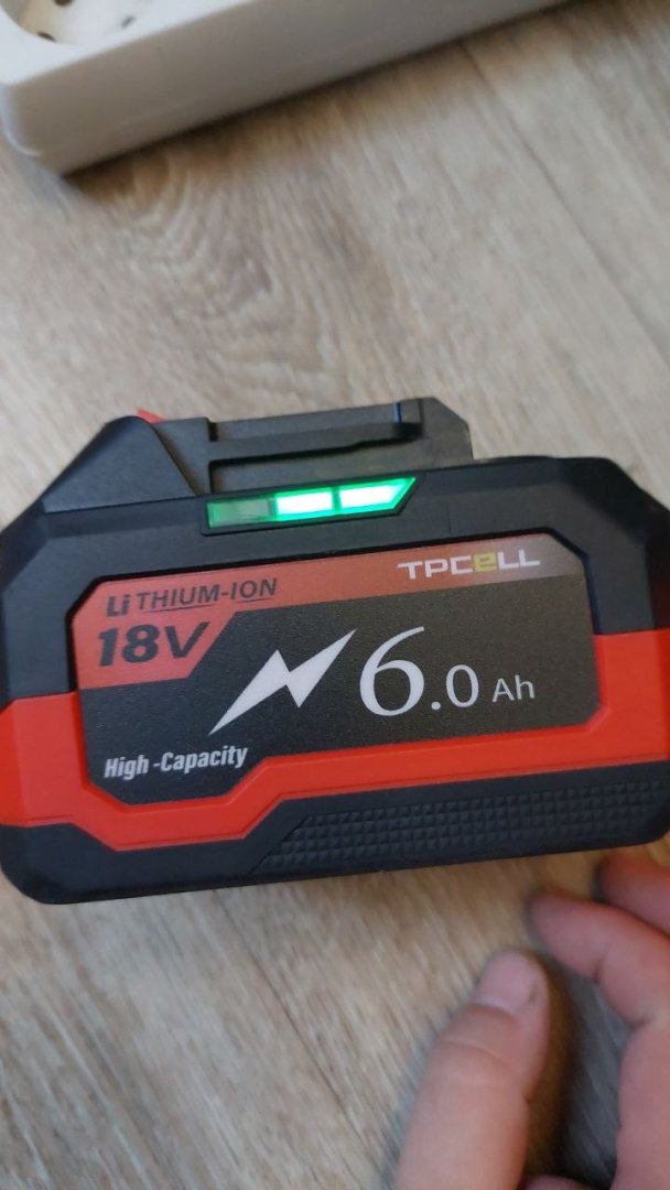

Илья В
Я тоже думал проще, но проще нормальный TPcell взять. Если последить, то можно взять за хорошую цену, сам взял 6 махов за 1900, была 9ка за 2900. На озоне магаз Тпселл.
Кстати родной Хэймердингеровский аккум дорабатывает 3 сезон - тьфу три раза, всё хорошо.
11 часов назад, Илья В сказал:
Что это? Судя по тому. что на Озоне вижу - теже тапки.
Да. у меня так же было, но это предел - чудес не бывает.
Илья В
8 минут назад, Pioner сказал:
Качественные аккумуляторы.
С перепайкой даже нечего связываться, мониторил этот вопрос в своё время. Если только поеб поковыряться хочется 🙂
Был Хэймердингеровский акк на 6 махов. Внутри 15 банок.  Даже если брать Энергию высокотоковые (на то время по 250 руб штука) уже 3750 получалось. Плюс пластины для пайки. Да и точечную сварку не плохо бы.  А акки Тпселл - приличные, куча отзывов. Естественно покупать в их магазине, а не у дяди Вани..

А судя по цене тоже самое. что и в Нанвее стоит. И про морозостойкость не нашел. Но спорить не буду, потому как не пробовал. Мне самому спокойней когда я знаю что внутри))) Вчера пересобрал второй аккум - с опытом уже за полчаса все сделал. А со штатными пластинами ваще от магазинного не отличишь!
