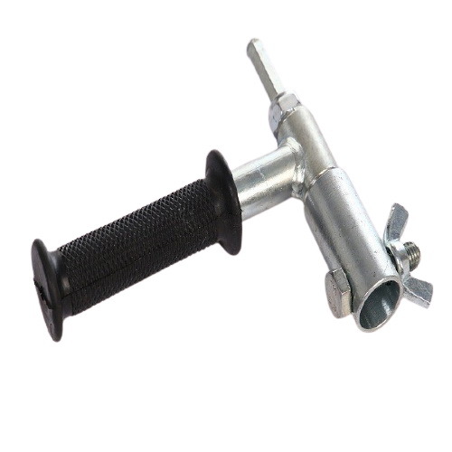

Какой у вас адаптер стоит? Купил барнаульский штекер 19мм, вставил в торнодо м2, есть люфт, наверно на 20 мм поменяю, не охота колхозить изолентой.
Александр А.М.
  В 24.11.2021 в 10:27, Алексей_С сказал:
Я покупал: ТУТadapter-bur-shuropovert-rapala-heinola-s
Люфт имеется, без изоленты не обошлось - посмотрим, как это будет в поле.

Решение принял быстро:smile: В общем, заказал я вот такой держатель для дрели:
Почитал отзывы об этом держателе, вроде как, можно пользоваться.

r1
Изоленту разбивает. Надо термоусадку.

Подскажите, адаптер немного бьет сам по себе когда его шуриком крутишь, это нормально или он должен быть идеально прямым и крутиться как сверло?
  В 26.11.2021 в 07:18, Алексей_С сказал:
Выше все прописано уже!

Изоленту разбивает.
Аккуратно уложенную внатяг синюю изоленту не разбивает :tongue:
