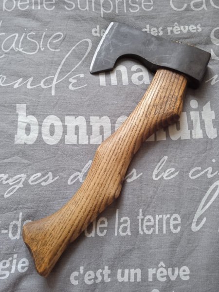

pinochet
Давно хотел обновить топорище на топоре, да испытать обработку металла мажефом. Звезды сошлись и вот что получилось.
.trashed-1753788469-IMG_20250629_142700.thumb.jpg.45d8af481454a24305d2501d864ea311.jpg
Топорище из ясеня, обработано маслом, потом еще прошел кремом концетратом - воск для ног безводным. Но это так, чтобы яйца как собака не лизать. Мажеф пропитался достаточно глубоко в металл, ржаветь не должно. Режущую кромку прошел на самодельном станочке для заточки. Особо не вылизывал, но газету и так режет. Ножны были из кожзама,  может немного погодя сделаю из кожи.
kozhanyj chulok
Сделал из ясеня два топорища.  По десятку лет служили.  Пока не довелось  ими серьезно поработать. Треснули оба топорища.
pinochet
Мы же не лесорубы, чтобы рубить с утра и до вечера.😄 Топор может и пролежать без работы сколько угодно. Есть и ладно.
Вроде топорища из клена делали? Он волокнистый, не трещит и в руку не отдаёт.
Duke
А зачем столько изгибов на топорище? Для красоты или функционал имеет место быть? 17516285455684241656926961822970.jpg.8ed2e042aeea09cae177e68906f2e432.jpg
Изменено пользователем Duke
Айболит
Функционал .Это для двух хватов.

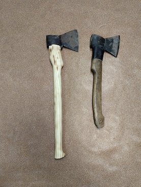

Mister Z
Появилась свободная минутка и я опять взялся за старое
WfX65up_QfFATbjUmJewTEnXPBzK5Noiyq0tQsxt
G1j_zElfnMJANYbsTRRnhegD1oXfBrnCL_f2OA2x
fvb7oBgDNt7NO9wUVBgMFn11NXS6JWKqGlyB7oYY
3VCZgG01fGInUBwPERJ2zifN-XLAixhe5R44X71M
Михаил-НН
Класс👍
И недорого и примерить можно))

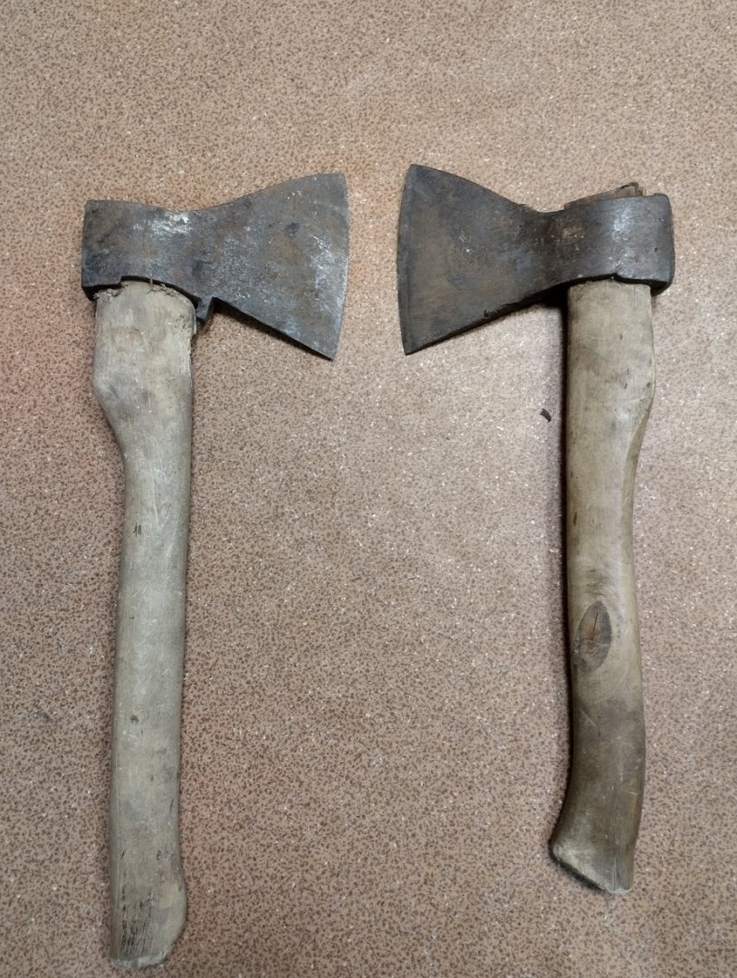

Михаил-НН
Миш,мне тут принёс Илья для СВО инструменты и там 2 топора-можно ли их немного окультурить и сколько это будет стоить ?
Mister Z
В 01.11.2025 в 09:27, Михаил-НН сказал:
Что значит немного окультурить? Топорище поменять - сделаю, для СВО не вопрос. Позвони, быстрее договоримся
Изменено пользователем Mister Z
Mister Z
Получилось как-то так
